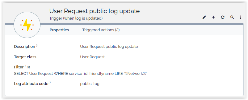

从“管理工具通知”菜单中,创建触发器“日志更新时”,然后选择所需的对象类和案例日志属性代码:
可选参数“过滤器”用于专用于触发器。过滤器是一个OQL,它指定触发器将哪些对象带入账号。在给定的示例中,创建的触发器仅针对名称为“…Network…”的触发器的用户请求被激活。
